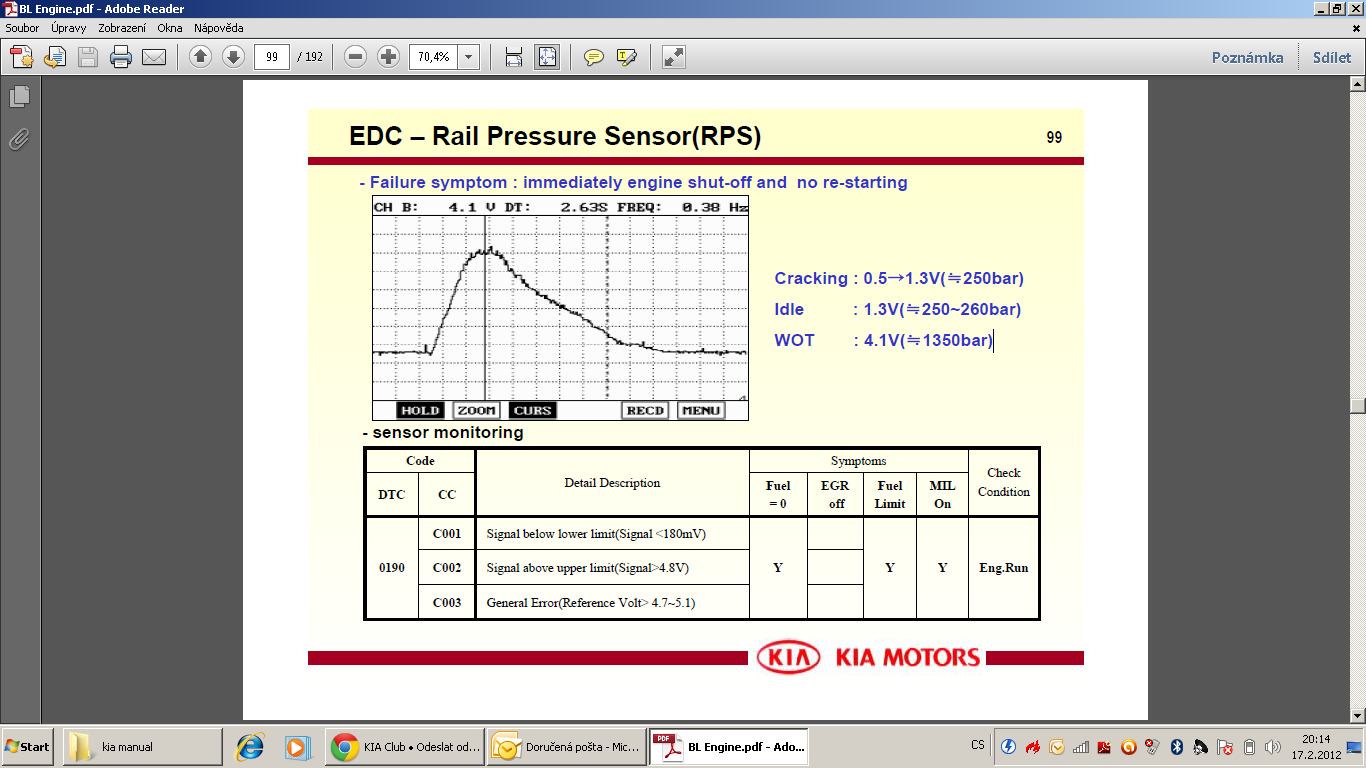

Příspěvek od kozejk »
čidlo tlaku se dá napíchnout, možná někde mám i tabulku s hodnotami které musí ukazovat při určitých otáčkách. Samozřejmě musí se napětí zvedat lineárně podle zvyšujících se otáček. Co se týká regulátoru a vysokého tlaku, tak to by si měl poznat že ti přetlakový ventil odpouští přebytečný tlak z lišty.
oluska2
Příspěvky: 41
Registrován: ned lis 20, 2011 7:41 pm
Re: Sorento jede blbě
Příspěvek od oluska2 »
kozejk píše:čidlo tlaku se dá napíchnout, možná někde mám i tabulku s hodnotami které musí ukazovat při určitých otáčkách. Samozřejmě musí se napětí zvedat lineárně podle zvyšujících se otáček. Co se týká regulátoru a vysokého tlaku, tak to by si měl poznat že ti přetlakový ventil odpouští přebytečný tlak z lišty.
Tak to bych byl rád kdyby jsi tu tabulku někde vyštrachal.Díkes.
