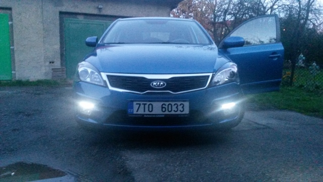

Tak vypadá už slouží 2 roky, fotka mobilem.

To vypadá naprosto super!
Pořád jsem byl na vážkách jestli do DRL4 jít, jelikož jsem zjistil, že u nich nevyhovuje minimální odstup od bočního obrysu - je to víc než povolených 400 mm.
Ovšem u anetky je tohle naprosto v pořádku.
Akorát mám jisté pochybnosti u dvou věcí:
- úhel svícení (i když z fotky to vypadá dobře)
- stálé svícení (i když slabší) po rozsvícení hl. světel

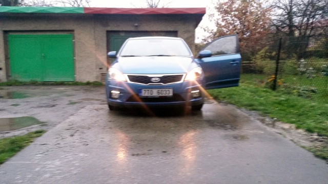

Můžeš prosím ještě hodit fotku s rozsvícenými potkávačkami?
A ještě jedna věc - je na sklíčku světel značka RL ? Viz. citát ze stránek policie.cz "Dokladem opravňujícím k používání světel k dennímu svícení je značka RL vylisovaná na krycím skle světla nad homologační značkou"
Předem moc díky.

Značka RL je na sklíčkách, ty vnější rohy trochu povystrčit, aby svítily příměji, zamaskovat při lepení. Fotka při světlech.
- 20131107_064542 (640x359).jpg (155.85 KiB) Zobrazeno 12926 x

Anetko, můžeš prosím ještě přidat nějaké detailnější fotky provedení? A co policajti na to, že diody při zapnutých potkávacích světlech nezhasnou úplně? Máš už s tím nějakou osobní zkušenost?
Jinak vizuálně je tvoje umístění denního svícení super!!!
