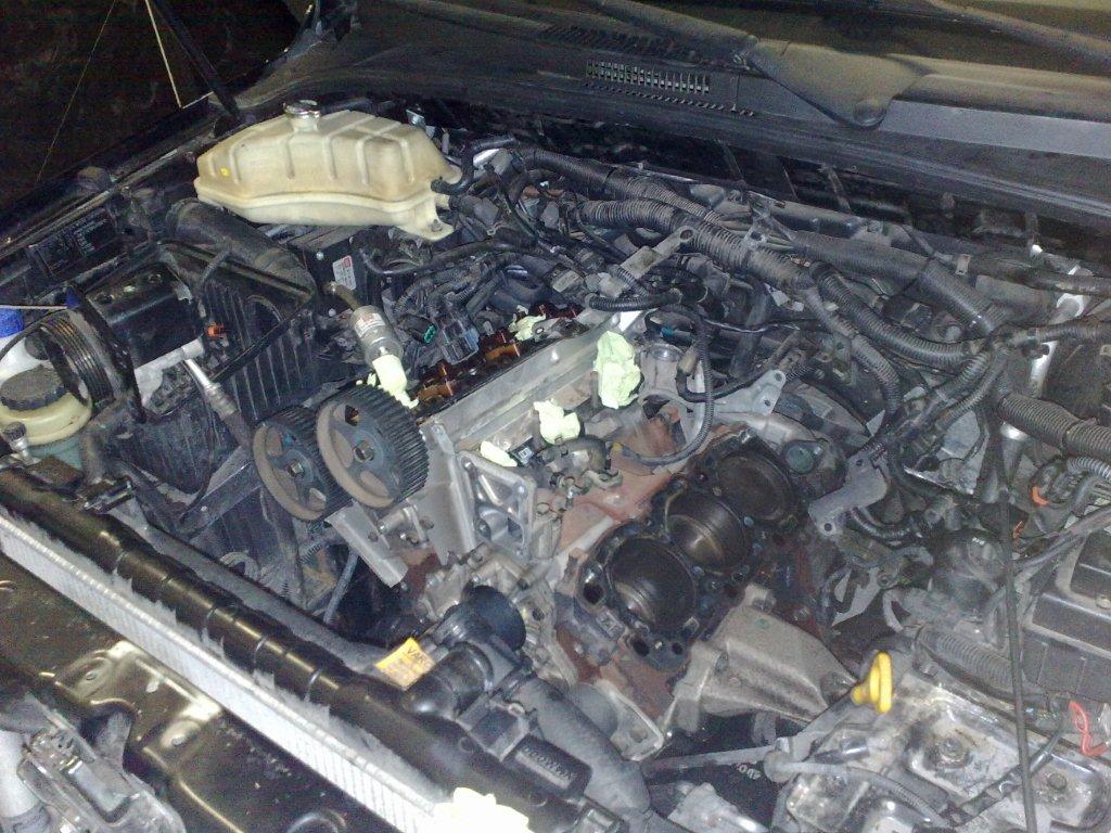

Taky to vidím spíš na těsnění.Já ho dělal v souvislosti s jinou závadou.Pokud to budeš dělat doma, tak zavolej 739312217, můži ti dát pár rad, jinak v servisu se prohneš, toho drobečka odstrojit není na chvilku, ale pak je to pohoda, žádnej čertík v krabičce tam není :D Jen je průser, že ty hlavy jsou tam dvě :( Jinak hlava co do kvality, jak materiál , tak provedení- kvalitka

Hele, nechci tě podceňovat, ale jestli do toho půjdeš sám, tak upozorňuju, že to není prdel, tedy jinak řečeno chce to svoje.Já ti zjistím detaily ať neděláš něco zbytečně.Prokonzultuju s kamarádem, s tím jsem to rozdělával já, on má taky 3,5 a koupil ho jako těžce bourané a dával do kupy od píky.On ví o tom autě víc, než kdokoli tady v Kii v česku.Večer napíšu, ale skoro, než se do toho pustíš tak mě zavolej na 739312217, ať se vyvaruješ některejch věcí, který já poťal a pak je musel koupit nový- viz čidlo otáček kliky- prasklo a sehnání pouze origo za 4 000,- atd.
