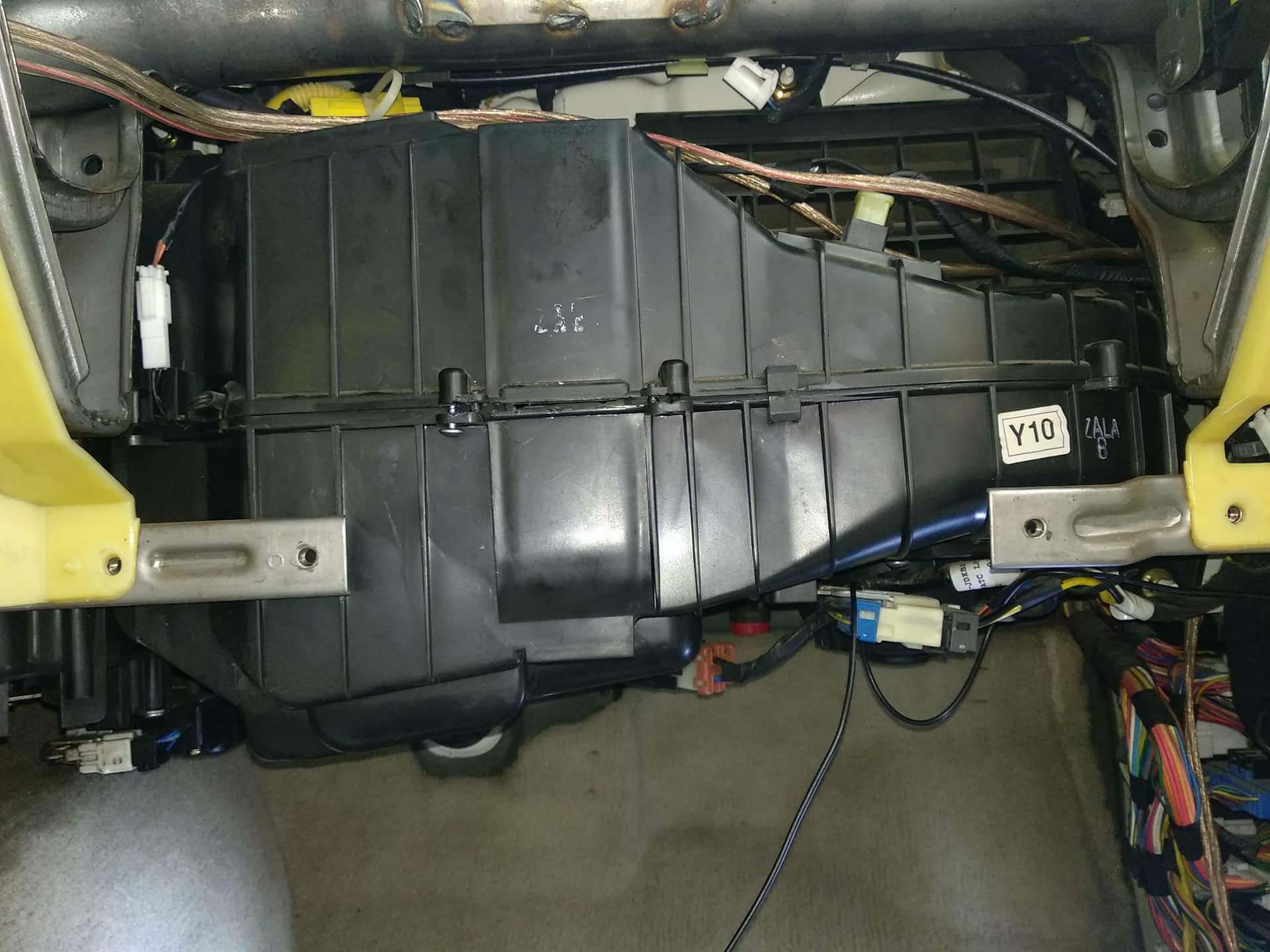

Zdravím všechny.Jelikož jsem několik dnů majitel Sorenta,chtěl bych poradit,jak mám vyměnit kabinový filtr.Někde se mění v krytu pod stěrači.Bádal jsem touto cestou,ale jedinný přínos byl,že byl vyčištěn odtokový kanál pod stěrači.Takže jsem usoudil,že může být uvnitř auta.Když si lehnu na podlahu u spolujezdce a podívám se na ventilátor topení,tak není vidět nějaká dělená součást,kde by filtr mohl být.Tak mě napadlo,jesti nebude za odkládací schránkou spolujezdce.Ale problém je,jak se tam dostat.
Jedná se o Sorentíka 2,4 r.v.2004 s klimou.Díky za pomoc!!!!

Otevři přihrádku, v otrevřeném stavu vodorovným tahem k sobě vycvakni spodní uložení přihrádky, odjisti kolíček dorazu z přihrádky , dále 2 matice M6 na 10 klíč, vytočit, vyndat ocelovou příčku a odspodu vycvaknout kryt filtru, vyndat, ve správné poloze dát novy a pak opačně složit

Tak filtr vyndej a změř, dyť to trvá 5 minut
Myslím ale, že bude rozměrově stejný, jak jsem ti psal....

To ale musíš napsat, věštec fakt nejsem... v tom případě , jdi do Kie a kup originál.Indicií, jak to udělatjinak už tu bylo dost...

proč nevezmeš metr a nestrčíš ho do otvoru po filtru máš u svého auta tuším jen 3 filtry které tam pasujou nastuduj třeba na auto kelly mají tam vše podrobně rozmalované nebo ať ten kdo ti dodává ND ti doveze všechny vyber ten správnej a ostatní vrať nespoléhejte pořád na to že když to pasuje někomu do 2,4 tak mě to bude pasovat taky do 2,4 dost záleží na tom kam se to auto dováželo.
