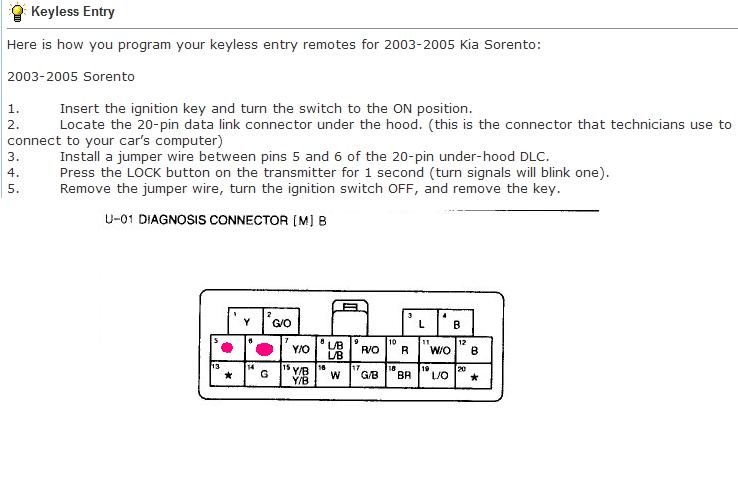

Jak spárovat DO jsem tu již popisoval- musíš si najít.
Zdrahy
Příspěvky: 42
Registrován: stř led 08, 2014 7:51 pm
Re: Cyklovač stěračů
Příspěvek od Zdrahy »
Ok, díky kouknu se po tom :)
edit: našel :)

Dnes dorazila další jednotka - podle samolepek (i prodejce) stejná jako je ta původní. Vyměnil jsem ji, spároval DO a v tuhle chvíli to vypadá , že by všechno mohlo fungovat tak jak má.
V případě že by někdo měl zájem, tak mám doma ETACS z roku 2002, která zase půjde do světa. Je na ní záruka od té firmy, od které jsem ji v DE objednal :)
