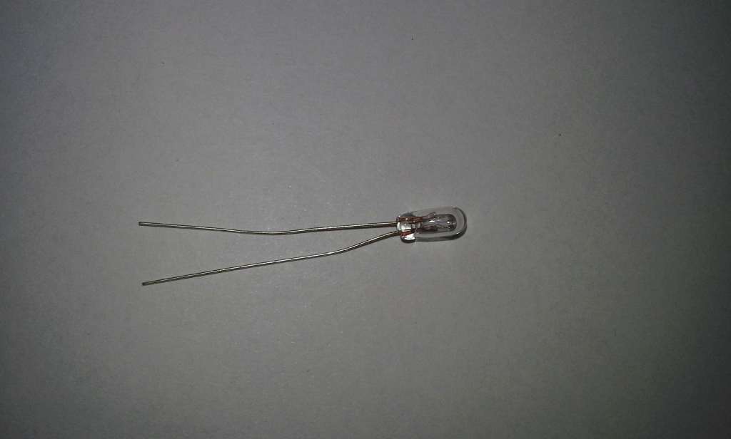

Jsou to tyto žárovky , není to origo, ale svítí totožně,a hlavně stojí halíř

viita píše:Jsou to tyto žárovky , není to origo, ale svítí totožně,a hlavně stojí halíř
Na automatu 3.3 EX, benz. 2007 mi svítí na středovém panelu vše, ale co mám problém, tak s podsvícením některých ikon na madle, kde se ovládá stahování oken u řidiče.
Re: Osvetlenie radiacej páky na automate
Všude jsou ty samé žárovky- žárovky do kontrolek.
Nevíte zda je ta samá žárovička co je na obrázku na podsvícení klimatizace ? Nebo už jsou tam SMDéčka ? Svítí mi je polovina klimy :evil:
