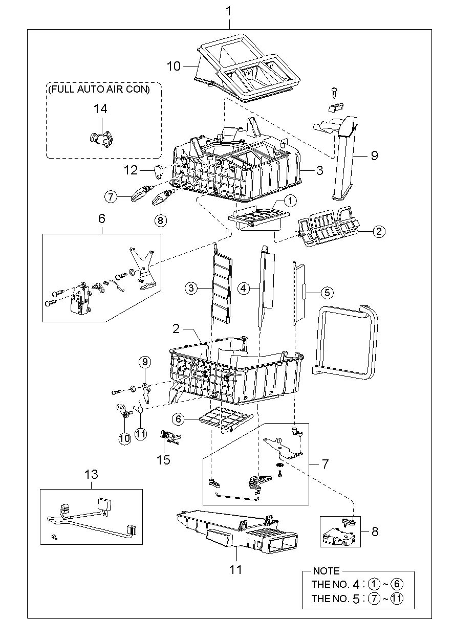

Zajtra to skúsim nejako vymontovať. Každopádne som hľadal nejaké obrázky k tomu. V prílohe je obrázok - nieje to náhodou tá "čierna skrinka" s číslom 8 dole na obrázku?
Ak hej, tak nový diel stojí 80 dolárov :evil:
Obrazok
Obrazok
Re: Prapodivná porucha v oblasti ventilátora
Proto jsem Ti psal,kouknout na vrakáči.Je to ono,pod poz.8.
Odpoj ten konektor a začni shánět.
Hele ještě zkus jedno.Chyť za ten plech v kterým je drážka a pomož tomu jestli se to posune dál.V sakra štěstí by to způsobovala ztuha chodící klapka.Ale v tom servu budou kolečka asi omletý.No ale jestli se to dá rozdělat,tak opravit se dá cokoliv.
