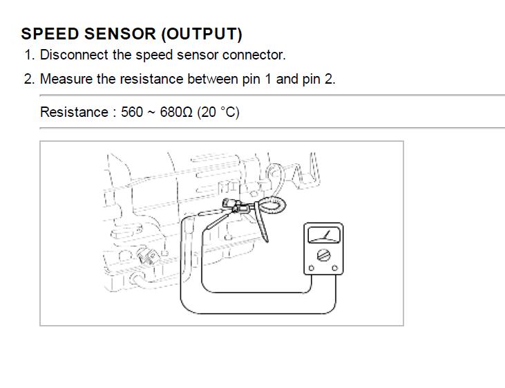

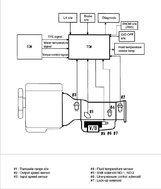

prosím kde to cidlo na automatu najde stačí přibližně
Re: nefukční tachometr sorento 3,5 v6
Tady to máš :wink:
speed senzor Sor.jpg (38.65 KiB) Zobrazeno 10313 x
transaxel Sor.jpg (42.81 KiB) Zobrazeno 10313 x

tak to vypadá na čidlo když jsme to daly na dignostiku a daly aktualní hodnoty při jízdě a jeli tak to stále ukazovalo o km tak to vypadá na čidlo nemáte ho někdo náhodou na prodej dík
