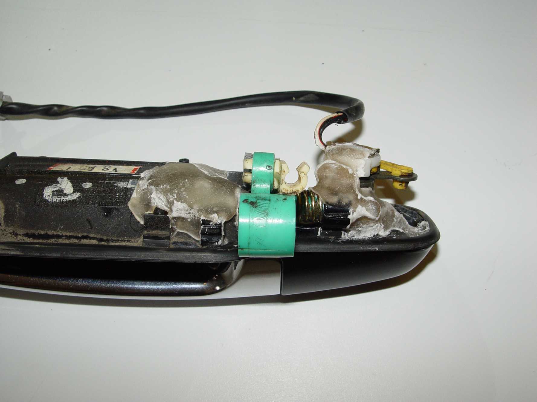

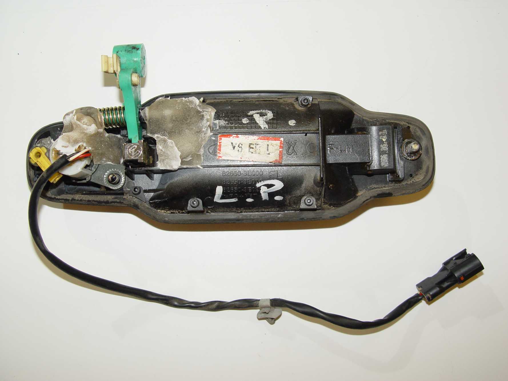

Pozdě večer jsem demontoval rozpadenou kliku řidiče a jak jsem tu zahlédl na fóru,
že někdo ten oslabený ulomený plastík s kolíkem přošrouboval durch a druhý to zalepil epoxidem,
tak jsem opatrně udělal obojí a dnes ráno to namontuji zpět.
Ušetřil jsem celkem ranec a navíc jsem stejně nikde na NETu neviděl prodávat za rozumné peníze chromovanou kliku s černým lakováním okolí.
..ulomený plastík bez hřídelky jsem si pracovně přilepil vteřinovým lepidlem, pak jej kolmo prošrouboval opatrně přes jeho dvě žebra dvěma vruty 3x35mm aby mi nevylezly na druhé straně.
Ze šroubu M5/70 s odříznutou hlavičkou a na straně ke středu kliky zpilovaného do šikminy
jsem si udělal novou delší osku místo původní krátké. Zkompletoval pružinu a zelený pohyblivý díl
a celé natřikrát na obou koncích prodloužené osky opatrně zesílil vrtvou postaršího, ale zatím funkčního Dentakrylu (něco jako epoxid) ve chvíli, kdy začínal mít medovou konzistenci a začínal pomalu tuhnout (aby mi moc netekl po plastu). Sice to nevypadá kdoví jak esteticky, ale drží to velmi pevně. Plast bylo nutno pečlivě odmastit! Novou prodlouženou osičku na straně ke středu kliky, kde je zpilované zešikmení aby kopírovala bombáž plastu pod klikou, jsem ještě přichytil menším vrutem šroubovaným zešikma do procházejícícho plastového žebra. Celé je to opatrně oplácené dentatakrylem, ale zpevněné je to takto maximálně i když to na první pohled nevypadá kdoví jak. Vidět to nebude a funkční to je, snad už "nafurt" :-) Teď ráno to namontuji zpět na auto a jeden problém bude vyřešen.
.. přikládám foto opravené kliky.
